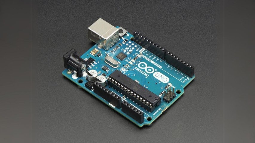

  • Arduino kartı (Arduino Uno veya benzeri)

İlk adım, DHT11 sensörünü Arduino kartınıza bağlamaktır. DHT11 sensörünün VCC pinini Arduino'nun 5V pinine, GND pinini GND pinine ve DATA pinini bir dijital pin (örneğin, D2) bağlayın. LCD ekranı bağlamak için, ekranın VCC ve GND pinlerini Arduino'nun 5V ve GND pinlerine bağlayın. LCD ekranın veri pinlerini ise Arduino'nun dijital pinlerine bağlayın (genellikle D12, D11, D10, D9, D8 ve D7 pinleri kullanılır).
