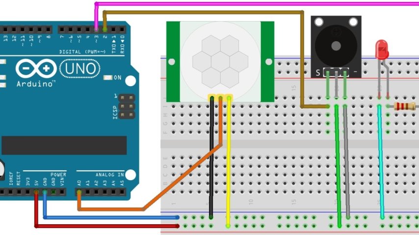

Arduino ile hareket sensörü kullanarak bir alarm sistemi kurmak, güvenlik projelerinde kullanabileceğiniz etkili bir yöntemdir. Bu proje, basit bir hareket algılama sistemi kurmanızı sağlar ve ev veya ofis güvenliğini artırmak için ideal bir başlangıçtır. İşte bu basit alarm sistemini nasıl kurabileceğinizi adım adım açıklayan rehberimiz.
int motionSensorPin = 2; // Hareket sensörünün bağlı olduğu pin int buzzerPin = 3; // Buzzer'ın bağlı olduğu pin int ledPin = 13; // LED'in bağlı olduğu pin
void setup() { pinMode(motionSensorPin, INPUT); // Hareket sensörünü giriş olarak ayarla pinMode(buzzerPin, OUTPUT); // Buzzer'ı çıkış olarak ayarla pinMode(ledPin, OUTPUT); // LED'i çıkış olarak ayarla Serial.begin(9600); // Seri iletişimi başlat }
void loop() { int motionState = digitalRead(motionSensorPin); // Hareket sensöründen veri oku
if (motionState == HIGH) { // Hareket algılandıysa digitalWrite(buzzerPin, HIGH); // Buzzer'ı aç digitalWrite(ledPin, HIGH); // LED'i aç Serial.println("Hareket Algılandı!"); // Seri monitöre mesaj yaz delay(5000); // Alarmı 5 saniye açık tut digitalWrite(buzzerPin, LOW); // Buzzer'ı kapat digitalWrite(ledPin, LOW); // LED'i kapat } }
Bu kod, hareket sensöründen gelen sinyali kontrol eder ve hareket algılandığında buzzer'ı ve LED'i aktif hale getirir. Hareket algılanmadığı sürece sistem sessiz ve kapalı kalır.
Bu basit alarm sistemi, hareket algılandığında hızlı bir şekilde tepki verir ve güvenliğinizi artırır. Projeyi daha da geliştirebilir, örneğin mobil bildirimler veya daha karmaşık alarm senaryoları ekleyebilirsiniz. Yorumlarınızı ve projeyle ilgili deneyimlerinizi bizimle paylaşmayı unutmayın!

Gerekli Malzemeler ve Bağlantılar
Bu projeyi gerçekleştirmek için aşağıdaki malzemelere ihtiyacınız olacak:- Arduino kartı (Arduino Uno önerilir)
- HC-SR501 hareket sensörü
- Buzzer (sesli uyarı için)
- LED (isteğe bağlı olarak görsel uyarı için)
- Jumper kabloları
- Breadboard
Arduino Kodunu Yazma
Donanım bağlantılarını yaptıktan sonra, Arduino IDE'yi açarak aşağıdaki kodu yazın. Bu kod, hareket algılandığında buzzer'ı ve LED'i aktive eder:int motionSensorPin = 2; // Hareket sensörünün bağlı olduğu pin int buzzerPin = 3; // Buzzer'ın bağlı olduğu pin int ledPin = 13; // LED'in bağlı olduğu pin
Test Etme ve Sorun Giderme
Kodunuzu yükledikten sonra, sisteminizi test edin. Hareket sensörünün önüne geçerek hareket algılayıp algılamadığını kontrol edin. Eğer buzzer çalışmıyorsa, bağlantılarınızı ve kodunuzu gözden geçirin. Ayrıca, sensörün hassasiyet ayarlarını kontrol edebilir ve sensörün doğru şekilde monte edildiğinden emin olabilirsiniz.Bu basit alarm sistemi, hareket algılandığında hızlı bir şekilde tepki verir ve güvenliğinizi artırır. Projeyi daha da geliştirebilir, örneğin mobil bildirimler veya daha karmaşık alarm senaryoları ekleyebilirsiniz. Yorumlarınızı ve projeyle ilgili deneyimlerinizi bizimle paylaşmayı unutmayın!
