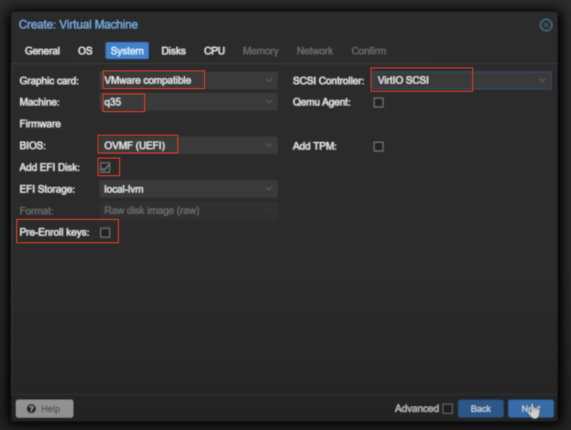

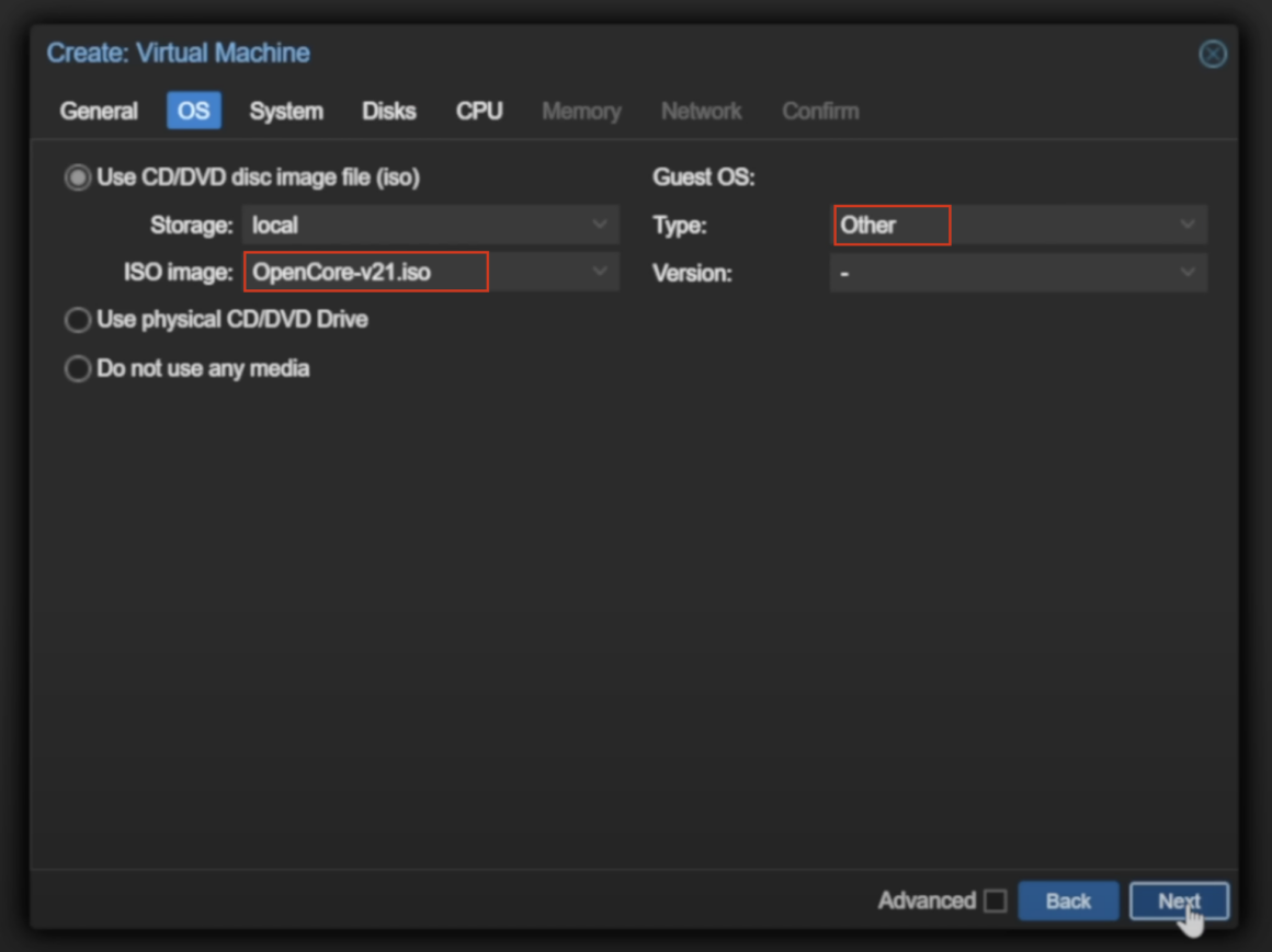

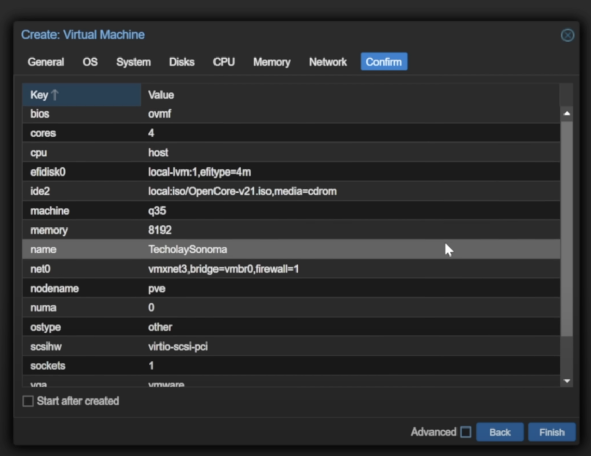

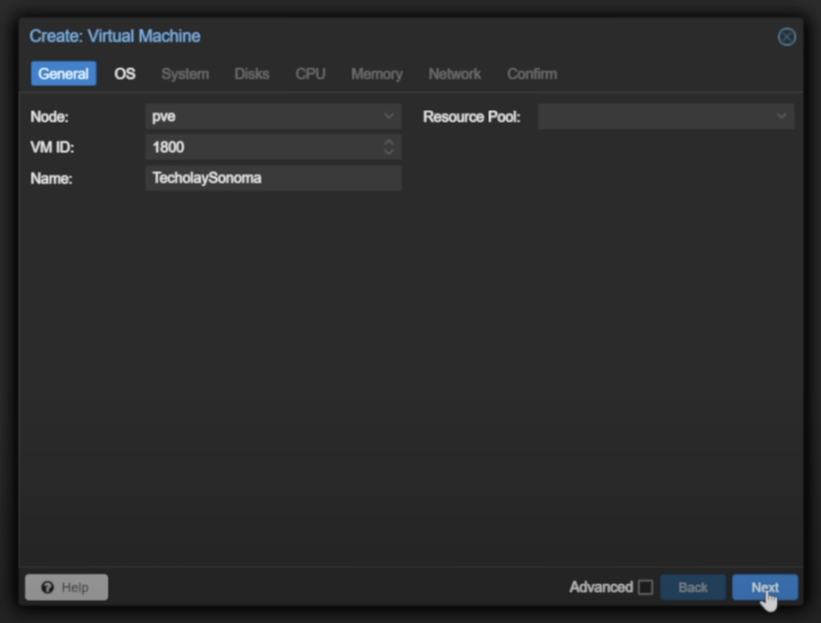

Şimdi gösterildiği gibi Proxmox web arayüzünden macOS sanal makinesini oluşturacağız. VM’nin adını yazın. Daha sonra kullanılacağı için macOS VM ID not edin.
ISO için OpenCore ISO dosyasını seçin.
Sistemi gösterildiği gibi ayarlayın. Grafikleri VMware compatible olarak ayarladığınızdan, Machine seçeneğini q35‘e ayarladığınızdan ve Qemu agent‘i seçip bir EFI disk eklediğinizden ve bunun için depolama alanı ayarladığınızdan emin olun

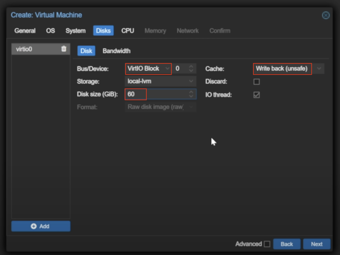

Sabit diski yapılandırın. Sabit disk 32 GB‘tan büyük olmalı.

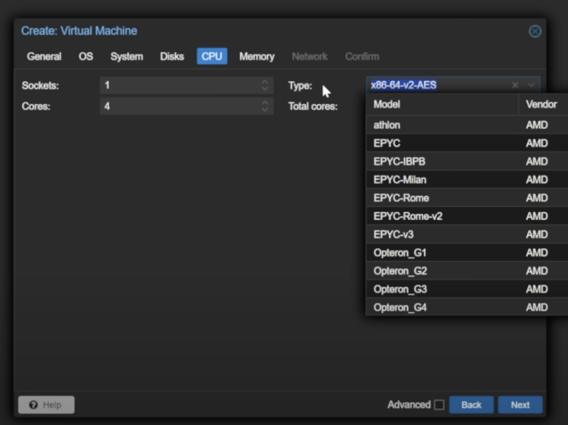

VM için CPU’yu ayarlayın. Türü Penryn olarak seçin.

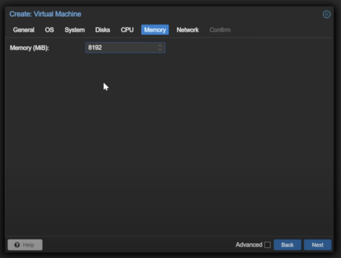

Belleği ayarlayın:

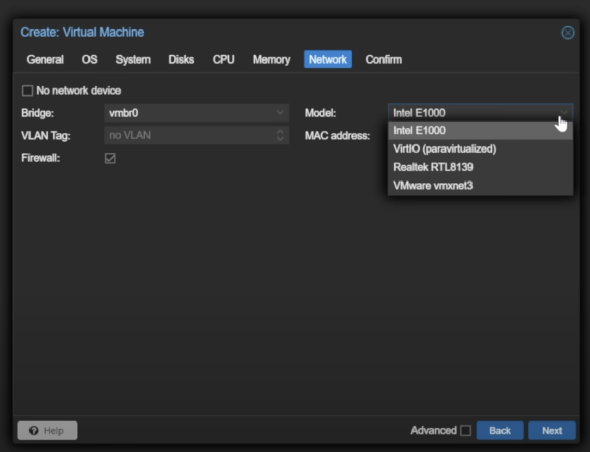

Ağ yapılandırmalarını yapın. Modeli VirtIO(paravirtualized) olarak ayarlayın.

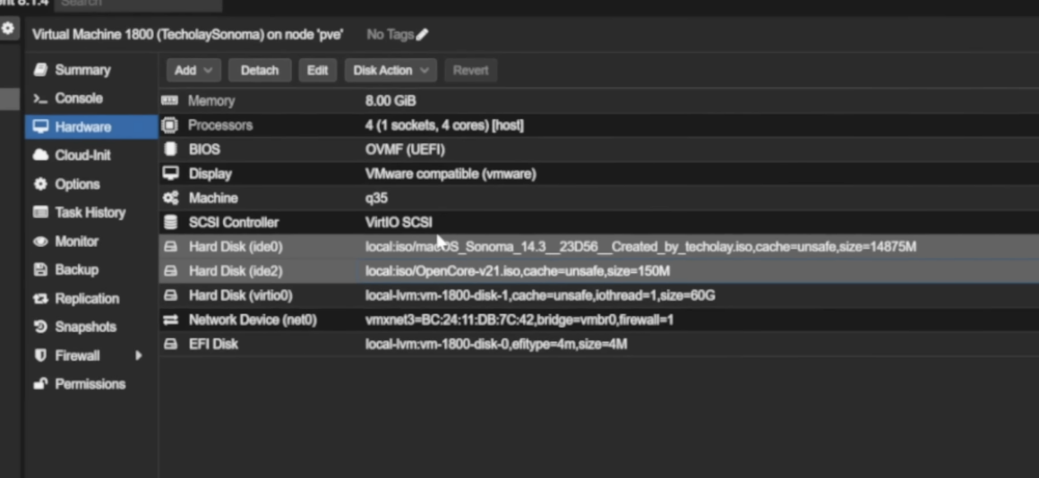

Şimdi değişiklikleri onaylayın. Henüz VM’yi başlatmayın, önce yapılandırmaları yapmamız gerekiyor.

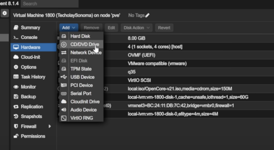

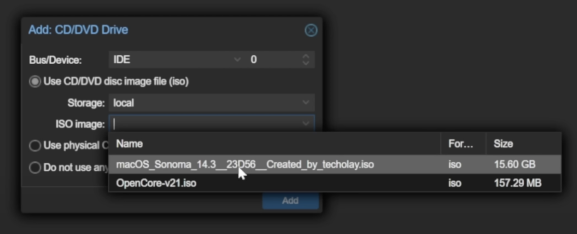

Donanım sekmesine gidin ve IDE0’a ikinci bir DVD sürücüsü ekleyin. Burada daha önce oluşturulan Monterey-full.img veya Monterey-recovery.img dosyasını seçin.

Ayrıca yukarıdaki args alanına aşağıdaki CPU argümanını da eklememiz gerekiyor:
[I]##INTEL İÇİN [/I]-cpu host,kvm=on,vendor=GenuineIntel,+kvm_pv_unhalt,+kvm_pv_eoi,+hypervisor,+invtsc
[I]##AMD İÇİN [/I]-cpu Penryn,kvm=on,vendor=GenuineIntel,+kvm_pv_unhalt,+kvm_pv_eoi,+hypervisor,+invtsc,+pcid,+ssse3,+sse4.2,+popcnt,+avx,+avx2,+aes,+fma,+fma4,+bmi1,+bmi2,+xsave,+xsaveopt,+rdrand,check
Bu yapılandırma, sistemi CPU’nun Penryn olduğuna inandırarak kandırır. Bu, ana CPU AMD olsa bile MacOS VM’yi kandıracak. Eğer CPU’nuz desteklemiyorsa “+invtsc” özelliğini listeden kaldırabilirsiniz.

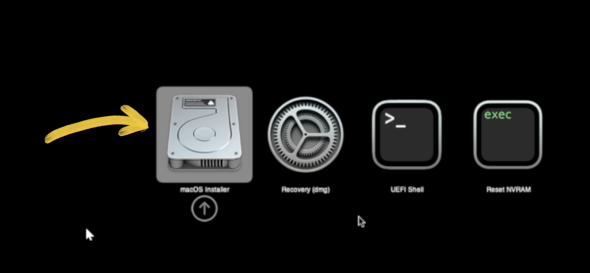

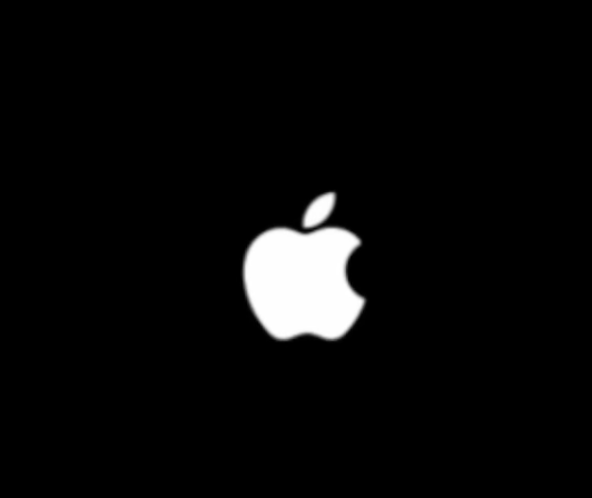

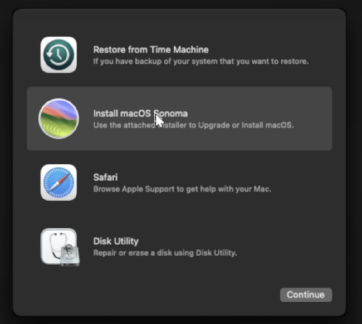

Şimdi VM’yi başlatın; OpenCore önyükleme seçicisine önyükleme yapması gerekir. Aşağıdaki seçimi yapın “MacOS Base System”
Tam görüntü oluşturanlar için etiket olarak “Install MacOS Monterey ” ifadesini göreceksiniz. Önyükleme başlayacak:

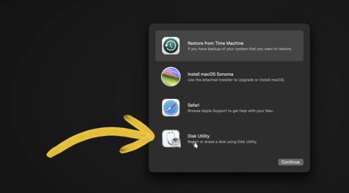

Disk utility penceresine ilerleyin:

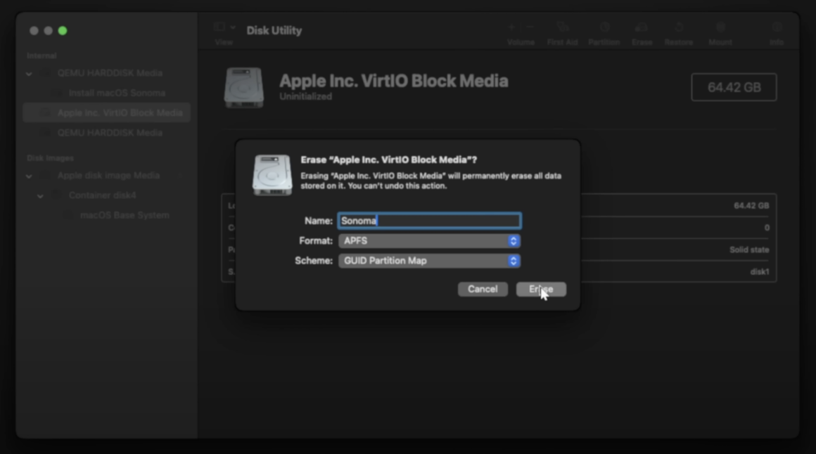

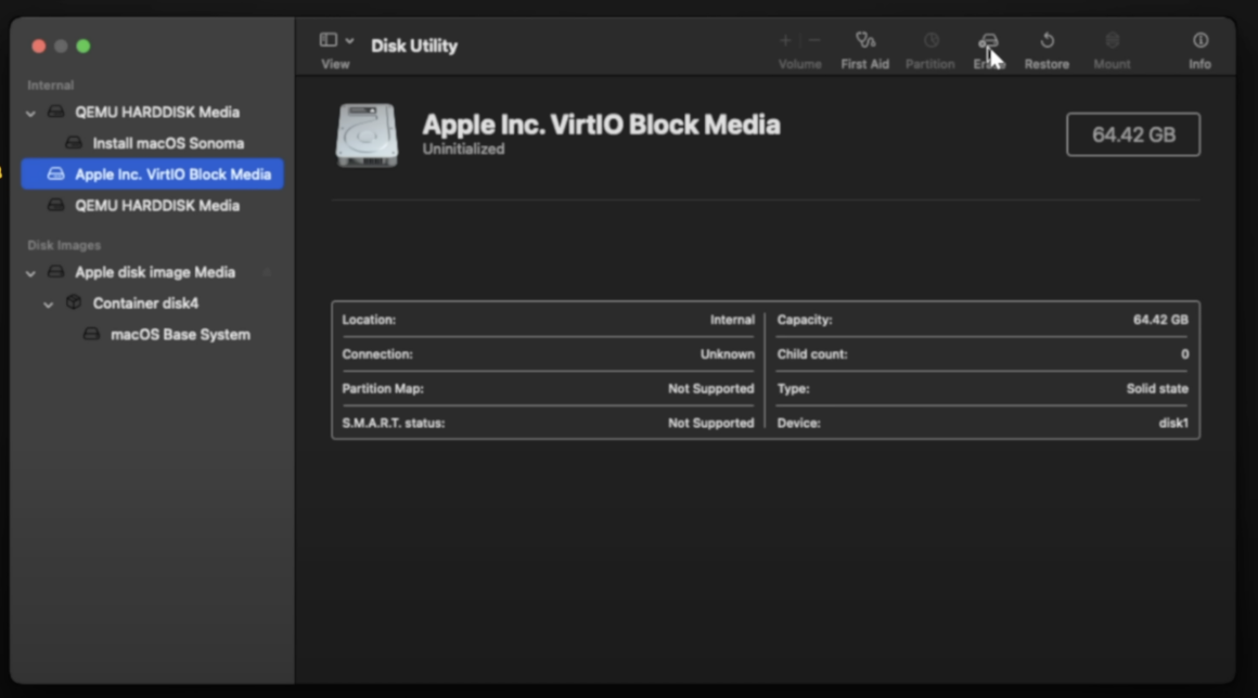

Buradayken sabit diskinizi (Apple Inc. VirtIO adlı) bulun ve silin:
Buna bir ad verin. Bu rehber için buna Sonoma adını vereceğiz
Silme işlemi tamamlandıktan sonra disk yardımcı programı penceresini kapatın ve Install MacOS seçeneğini seçin:

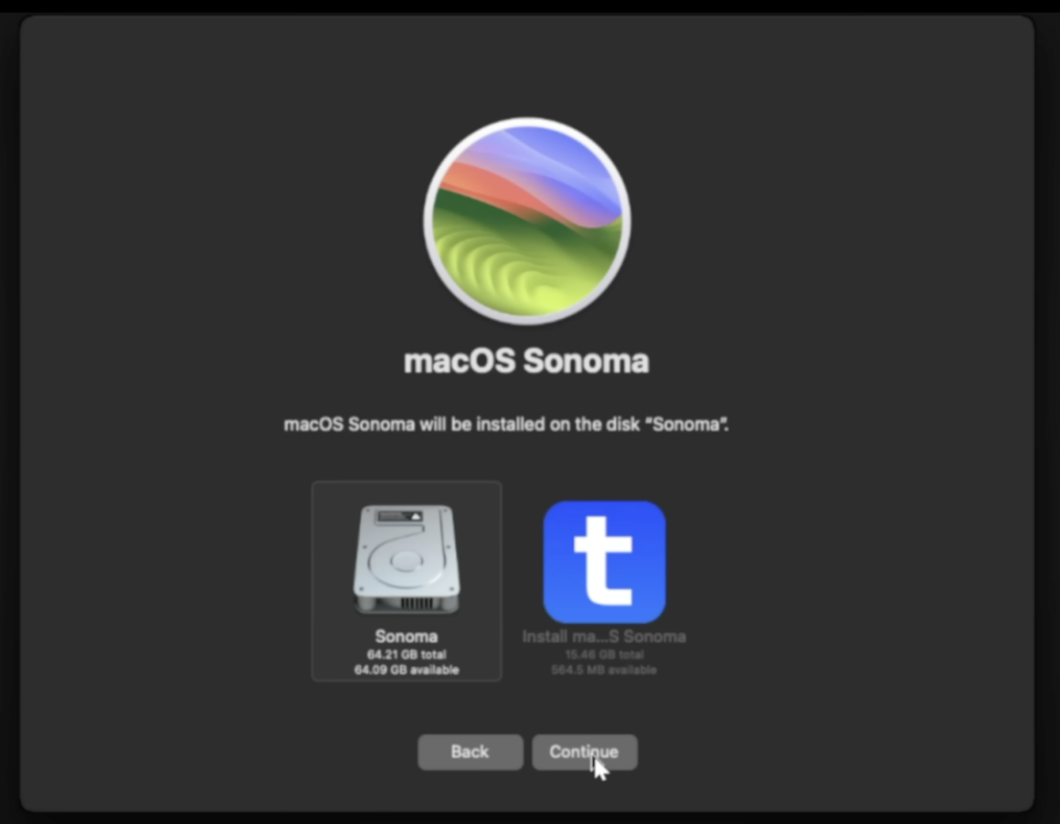

Kurulumu yapmak istediğiniz diski seçin:
Arkanıza yaslanın ve kurulumun gerçekleşmesini bekleyin. Unutmayın, bu biraz zaman alabilir:

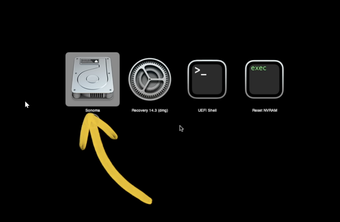

Tamamlandığında, diskinizin burada göründüğünü göreceksiniz (bizimki Sonoma olarak adlandırıldı)
Bu, kurulumun tamamlandığını ve sabit diskimize önyükleme yapabileceğimiz gerektiğini gösterir. kuruluma devam edin. Kurulum adımlar ı farklı ek birşey gerektirmediği için buraları hızlıca atlıyoruz.

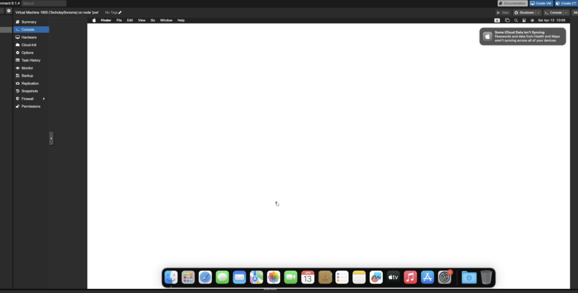

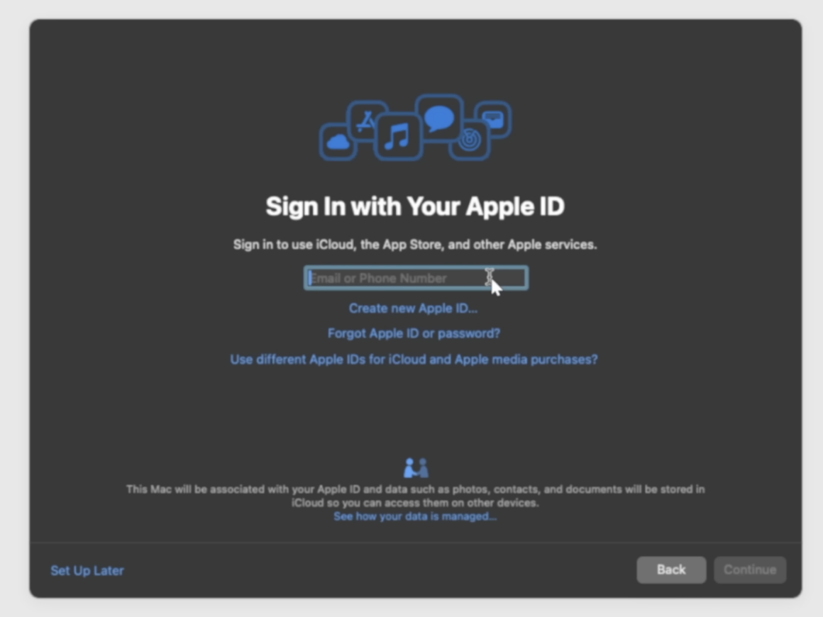

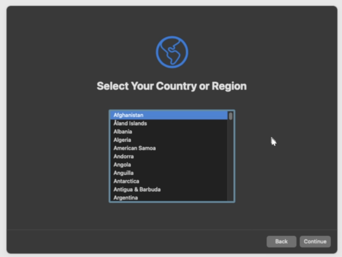

Ülkeyi seçin:
Mac’inizin seri numarasını OpenCore’da yapılandırana kadar Apple Kimliğinizde oturum açmanın bu adımını atlayın. Aksi takdirde, OpenCore görüntüsünün varsayılan paylaşılan seri numarasına sahip bir Mac cihazı Apple Kimliğinize eklenecek.

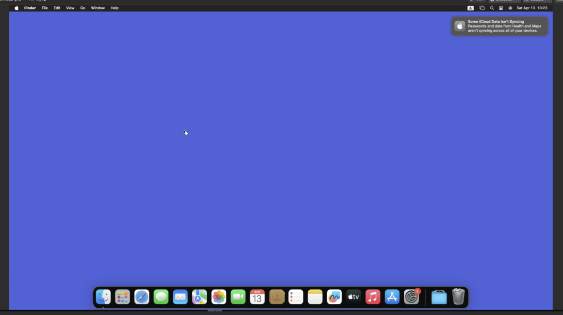

İşte! Artık Mac masaüstünü başlattınız!

Seçenekler sekmesinde önyükleme sıranızı düzenleyin ve sabit diskinizi ilk önyükleme seçeneği olarak yerleştirin.
Şimdi VM’yi başlatın; her şey yolundaysa şunu görmelisiniz:

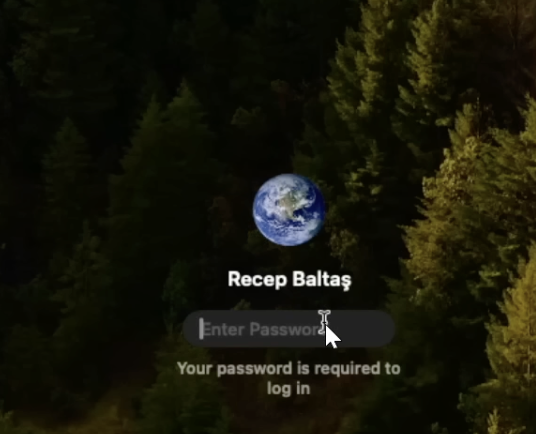

VM’de oturum açın.
Kimlik doğrulaması yapıldıktan sonra devam edebilir ve Mac sisteminiz için istediğiniz yapılandırmaları yapabilirsiniz.
