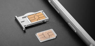

SIM kartın düzgün yerleştirildiğinden emin olun
İlk yapmanız gereken şey SIM kartın düzgün yerleşip yerleştirilmediğini kontrol etmek. SIM kartınız yuvasına tam oturmadıysa telefonunuz algılamayabilir. SIM kartın doğru şekilde yerleştirildiğinden emin olmak için telefonunuzun kullanım kılavuzuna bakabilir veya SIM kartı farklı yere yerleştirmeyi deneyebilirsiniz. SIM kartı yeniden takmadan önce temizlemeyi (özellikle çip bölümünü) unutmayın. Arızalı SIM kart da bu soruna neden olabileceğinden SIM kartınızı başka bir telefona yerleştirerek düzgün çalışıp çalışmadığını kontrol edin. Operatörünüzden yeni bir SIM kart talebinde de bulunabilirsiniz.
